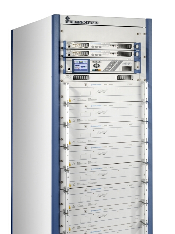

Передатчики УВЧ-диапазона серии R&S®NH8600
Передатчики большой мощности с жидкостным охлаждением для аналогового ТВ
Ключевые факты

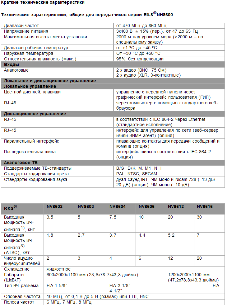

• Диапазон рабочих частот от 470 до 860 МГц
• Усилитель мощности на изготовленных по технологии LDMOS транзисторах
• Цифровая предварительная коррекция
• Система жидкостного охлаждения
• Высокий уровень надежности
• Исключительно компактная конструкция
• Низкая стоимость установки
• Возможность реализации различных концепций резервирования (единственный передатчик, активное или пассивное резервирование усилителя, резервирование возбудителя, резервирование по схеме N+1)
• Высокий к.п.д.
• До 15 кВт выходной мощности с одной стойки
• Простая модернизация для перехода с аналогового на цифровой режим

Оборудование серии R&S®NH/NV8600 – это новое поколение передатчиков УВЧ-диапазона с жидкостным охлаждением для цифрового ТВ.
Передатчики включают в себя следующие основные компоненты:
• Возбудитель
• Усилитель мощности с блоком питания
• Стойку для передатчика
Доступная выходная мощность передатчиков этой серии для сигналов аналогового ТВ составляет от 3,5 до 30 кВт. Каждый усилитель снабжен собственным блоком питания, встроенным в модуль усилителя и поэтому охлаждаемым системой жидкостного охлаждения.
Блоки питания усилителей подключаются непосредственно к сети переменного тока, что дополнительно повышает эксплуатационную готовность передатчиков. Элементы системы охлаждения, расположенные в стойке, изготавливаются из нержавеющей стали, алюминия или пластика. Усилитель выполнен в виде полностью законченного модуля и легко заменяется прямо во время работы, при этом не происходит разгерметизации замкнутой системы охлаждения и нарушения работы других модулей. Все передатчики допускают установку второго возбудителя (резервного) с модулем автоматического переключения.

Инновационный модуль управления R&S®NetCCU800® обеспечивает обмен данными с внутренними и внешними устройствами и выполняет все функции управления. При высоте корпуса всего 2U он работает как блок управления и обеспечивает IP-интерфейс. Текущие данные о состоянии передающей системы наглядно отображаются на цветном дисплее. Все необходимые диагностические параметры передатчика и усилителя можно получить как локально, так и дистанционно через стандартный протокол (IP) и стандартное программное обеспечение (веб-браузер, SNMP). Такая организация обеспечивает возможность точной диагностики состояния необслуживаемых передатчиков и оптимального планирования сервисных работ. Эти данные также могут быть считаны через локальный IP-интерфейс модуля управления.
