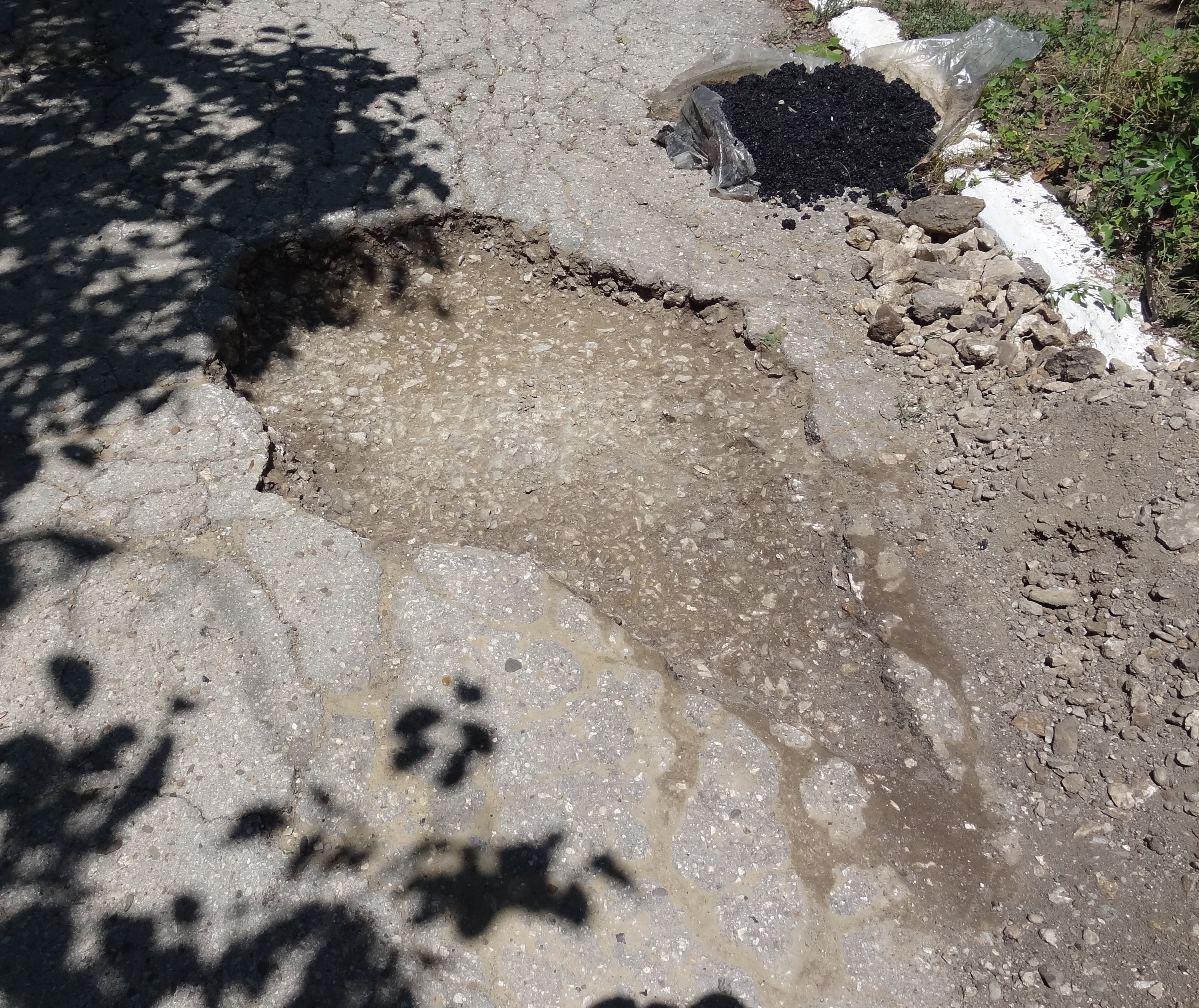

Вчера поснимать не успел, а вот сегодня такая возможность была.
Для начала вскрыл яму Nr2 площадью около 1 кв.м. Около двух лет я её закрывал щебёнкой с песком, восстанавливая после каждого сильного дождя.

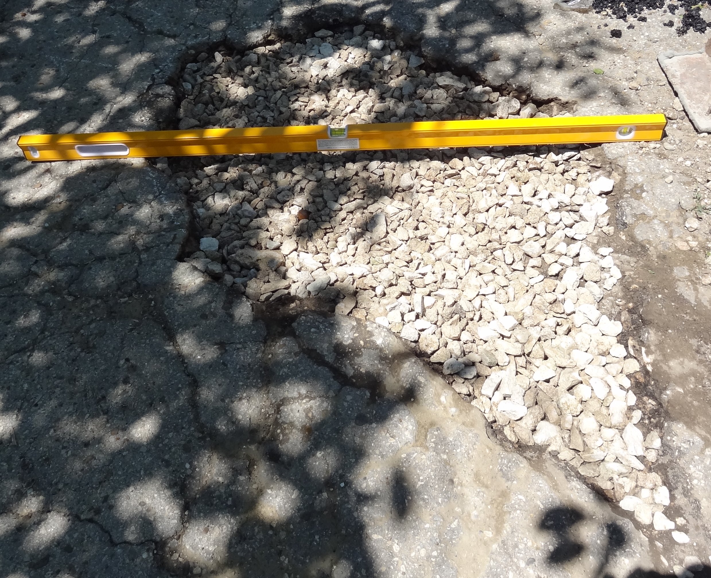

Потом заполнил отверстие щебнем, оставив около 4 см для слоя асфальта. Щебёнку утрамбовал.

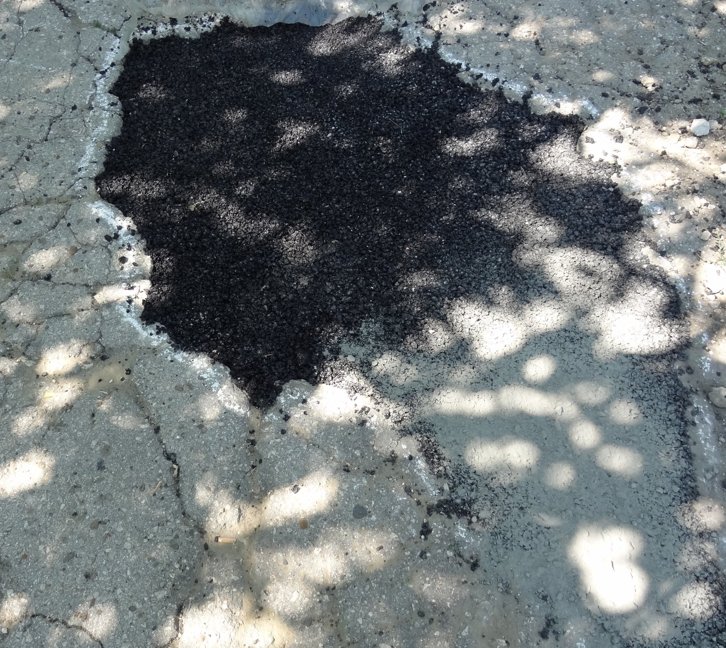

Напоследок вскрыл мешок с холодным асфальтом и накрыл им щебёнку примерно с 0,5 см горочкой. Асфальт утрамбовал и посыпал просроченным цементом, чтоб не лип к колёсам машин и подошвам пешеходов.
На эту яму у меня ушло около 60 кг асфальта. Осталось ещё 15 кг для других мелких ямок...
Теперь буду следить, как долго продержится латка. По моим ощущениям - она вечная.
